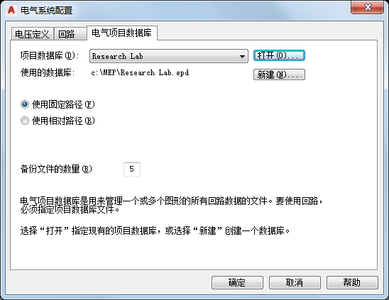

若要为不在当前图形中的配电盘生成配电盘明细表,必须在“电气系统配置”对话框的“电气项目数据库”选项卡上指定电气项目数据库(如果尚未设置电气项目数据库)。
 -  创建新的常规视图图形,然后打开该图形。
- 请依次单击
- 在“电气系统配置”对话框中,单击“电气项目数据库”选项卡。
- 指定电气项目数据库文件作为“项目数据库”。

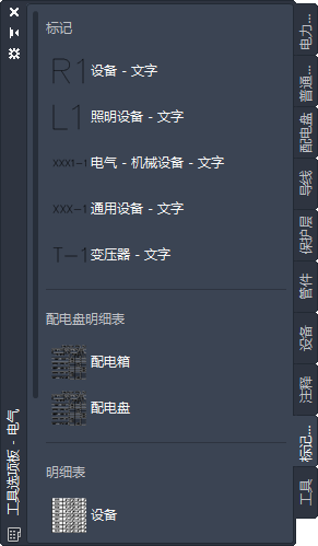

- 在“电气”工具选项板集中,单击“标记和明细表”选项板。
- 单击配电盘明细表工具。 注: 或者,可以在图形中选择一个配电盘,然后依次单击      .

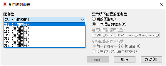

- 在“配电盘明细表”对话框中,指定要为其创建明细表的配电盘作为“配电盘”。
 下拉列表中可用的配电盘将指定给电气项目数据库。

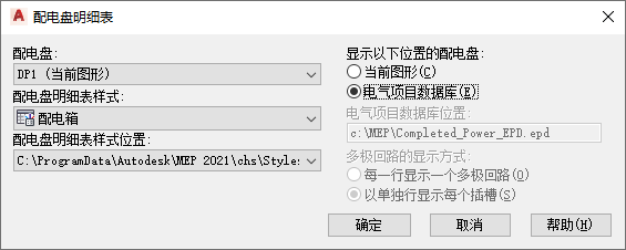

- 选择配电盘明细表样式。
- 选择“电气项目数据库”作为“显示以下位置的配电盘”,然后单击“确定”。
- 根据需要重复上述步骤,在同一张图纸中创建其他配电盘明细表。
