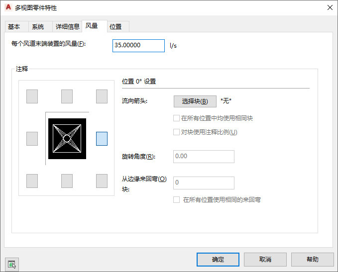

-  在 HVAC 工作空间中,在图形中选择一个风道末端装置。
- 请依次单击
- 在“多视图零件特性”对话框中,单击“流量”选项卡。 注: 只有向图形中添加风道末端装置后,“流量”选项卡 〉“注释”才可用。
- 若要修改或指定设备(如风机、变风量空调末端和天花板散流器)的风量值,请指定一个新值作为“流量”。
在风道末端装置周围最多可以指定 8 个位置来放置流向箭头。可以为流向箭头选择块,并可以选择对所有流向箭头使用相同块,或者根据位置选择不同的块。可以为每个流向箭头指定旋转角度以及与风道末端装置的偏移,并指定流量值。
