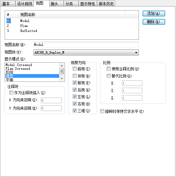

现有设备样式的“视图”选项卡
可以从在当前图形中定义的 AutoCAD 块中选择。
如果需要,可以通过指定 X 和 Y 中的偏移值,从其插入点偏移注释块。
通过使用指定的相同显示模式和观察方向定义多个视图,可以同时使用注释和非注释视图块显示对象,也可以分别配置视图块的显示特性。例如,您可能具有一个需要视图块来表示符号的接线盒样式,和一个表示注释的第二个视图块。这允许您通过配置接线盒的“注释”显示构件定义注释视图块的外观,以及通过配置接线盒的其他显示构件定义符号的外观。
| 如果要使用以下方式缩放视图块... | 则... |
| 当前注释比例 | 选择“使用注释比例”。这可将块缩放为乘以当前注释比例的比例因数的注释打印尺寸(在“图形设置”对话框的“缩放”选项卡上指定)。 注: 此符号的“使用注释比例”设置,而非选定符号块定义中的“注释性”特性,将确定该符号是否是注释性(根据注释比例缩放)。另请注意卫浴管件总是根据模型空间中的当前注释比例缩放,有关详细信息,请参见“注释性对象”。
| 所指定的比例因数 | 选择“替代比例”,然后为每个坐标方向(X、Y 和 Z)输入要用于缩放块的比例因数。 大于 1 的值可放大块。在 0 和 1 之间的值可缩小块。 注: 如果您同时选择了此选项和“使用注释比例”,则该块将使用输入的比例因数进行缩放,然后结果将乘以当前注释比例的比例因数。
| 无比例 | 不要选择“使用注释比例”或“替代比例”。 |
