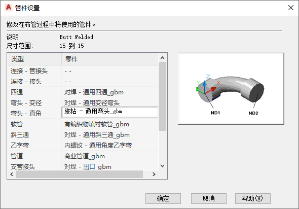

可以在绘制管道管路时替代布管系统配置,然后指定另一个要使用的零件。例如,如果要对特定管路使用带螺纹的接头而不是默认的对焊连接接头,就可以替代默认接头。
如果替代了默认零件,在结束“添加管道”命令前这将一直有效。下次添加管道时,将恢复使用布管系统配置中的默认零件。
 打开“管件设置”对话框。
 打开“管件设置”对话框。
“管件设置”对话框
管件设置工作表显示目录中的当前说明和尺寸范围,并列出可用的类型和零件。如果无可用值,则工作表会显示“- -”。
替代零件会自动插入到布局中。
结束 PipeAdd 命令后将删除替代零件。下次运行 PipeAdd 时,将再次使用布管系统配置中的默认零件。
