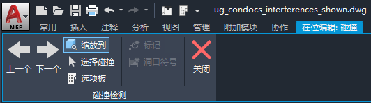

在“碰撞检测”选项板上,单击  以启动分析。分析完成后,在功能区上找到“在位编辑”选项卡以查看“碰撞检测”面板。
“碰撞检测”面板
