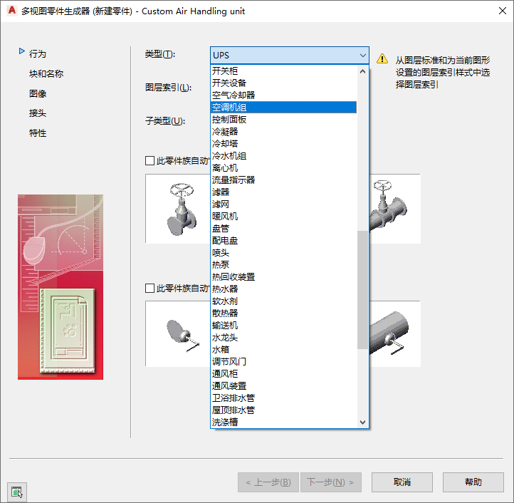

零件类型是指零件族的主要类别。它可定义零件尺寸的唯一特征和行为,例如将流注释指定给 HVAC 零件尺寸的能力。类型是由应用程序预定义的,不能修改。因此,要选择与零件尺寸相似的类型。
多视图零件生成器(新建零件)对话框的示例
