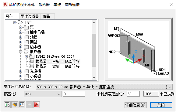

。 可以为散热器选择一个零件尺寸名称,或者让软件计算“布局”选项卡上正确的零件尺寸(在此过程中稍后介绍)。

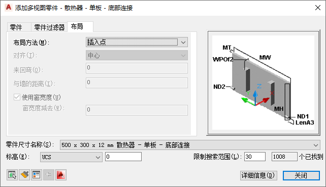

| 如果希望... | 则… |
| 相对于选定空间中的每个窗放置散热器 | 选择“空间”。 |
| 相对于选定窗放置散热器 | 选择“窗”。 |
| 为要放置的每个散热器指定两个点 | 选择“两点”。 |
| 通过指定插入点放置散热器 | 选择“插入点”命令行提示将请求您指定插入点。 |
| 如果希望... | 则… |
| 使每个散热器居中 | 选择“正中”作为“对齐”。 |
| 将每个散热器放置到偏离中心的位置 | 选择“左”或“右”作为“对齐”,然后输入一个距离作为“偏移”。 |
| 将每个散热器放置到与墙具有指定距离的位置 | 输入一个值作为“距墙的距离”。 |
高度和深度是由选定的零件尺寸预定义的。
| 如果选择了此布局方法... | 则... |
| 空间 | 在图形或外部参照中选择一个或多个空间。 软件会根据指定的位置选项,相对于选定空间中的每个窗放置散热器。软件会基于指定的窗的位置和尺寸将散热器添加到图形中。对于每个散热器,软件会使用最接近的可用零件尺寸。此值小于窗宽度减去“窗宽度减去”的值。 |
| 窗 | 在图形或外部参照中选择一个或多个窗,然后单击建筑中的某个点。 软件会相对于每个选定的窗放置散热器。 |
| 两点 | 为要添加的每个散热器指定左点和右点。 软件会将这些位置选项应用到由指定的左点和右点所定义的直线。它会使用两个点之间的距离而不是窗宽度来计算散热器尺寸。 |
| 插入点 | 指定插入点 |
