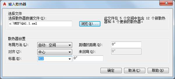

使用加热计算程序(如 SOLAR COMPUTER Desktop)所生成的 XML 文件中的数据可以将散热器添加到图形中。XML 文件包含模型中的一个或多个空间的标识符。文件中的每个空间标识符都位于要放置到该空间中的散热器的列表之前。
使用计算数据将新的散热器添加到图形中
软件会通过将位置选项应用到窗和其墙来放置散热器。
软件会在空间中的每个窗下面添加一个散热器。它使列表中散热器的长度与空间中窗的宽度相匹配。如果该列表包含的散热器数量比空间中当前包含的窗的数量多,则软件会缩放到该空间,并提示您输入两个点来放置其他散热器。
这些位置选项将应用到由指定的左点和右点所定义的直线。
软件会缩放到正在处理的空间。对于列表中的每个散热器,软件都会提示您输入两个点以在该空间内定位散热器。
| 如果希望... | 则… |
| 使每个散热器居中 | 选择“正中”作为“对齐”。 |
| 将每个散热器放置到偏离中心的位置 | 选择“左”或“右”作为“对齐”,然后输入一个距离作为“偏移”。 |
| 将每个散热器放置到与墙具有指定距离的位置 | 输入一个值作为“距墙的距离”。 |
