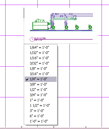

并在图纸上指定一个视口窗。 如果您要修改图纸上的视图尺寸,请在该视图上单击鼠标右键,然后选择一个新比例。
