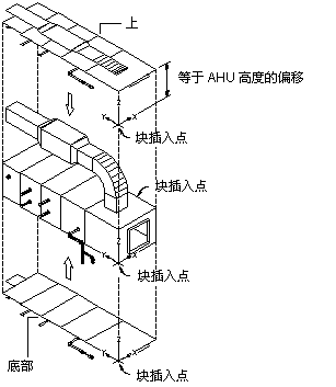

俯视和仰视正交视图块

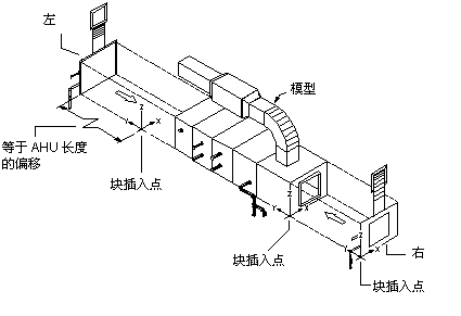

左视和右视正交视图块

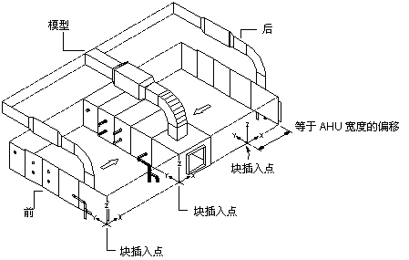

插入点或基点可用作插入时放置块的参照。所有视图块共享世界坐标系 (WCS) 中的一个公共插入点 0,0,0,它反映模型块上的同一个点。将插入点添加到图形时,它的位置直接影响零件尺寸的位置。
前几张插图将模型视图的插入点显示为前侧的底边缘的右角点。俯视图和仰视图在前边缘的右角点处有一个插入点,还有一个偏移了空调机组的高度的俯视图插入点。前视图和后视图在底边缘的右角点处有一个插入点,还有一个偏移了空调机组的宽度的后视图插入点。左视图和右视图在前底角点处有一个插入点,还有一个偏移了空调机组的长度的左视图插入点。
