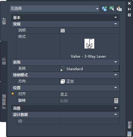

如有必要,请使用滚动条显示此工具。因为工具包含它们创建的对象的预配置特性,您可能不需要或无法指定在此过程中参照的某些图例特性。

| 在当前图形中 | 在“特性”选项板 “基本” “常规” “样式” 下单击图像。在所显示的“样式浏览器”选项板中,将“图形源”设置为“内容库图形”,并将“图形文件”设置为“当前图形”。
| 指定为图例的默认内容位置的目录中的某个图形中 | 在“特性”选项板 “基本” “常规” “样式” 下单击图像。在所显示的“样式浏览器”选项板中,将“图形文件”设置为“当前图形”。

| 在所选工具的特性中参照的样式图形中 | 在“特性”选项板 “基本” “常规” “样式” 下单击图像。在所显示的“样式浏览器”选项板中,将“图形源”设置为“当前打开的图形”,并将“图形文件”设置为“所有图形”。

可以选择表示该符号的视图块的插入点,或者选择设备上的其他 9 个点中的一个,如“左上”或“正中”。
可以将该 ID 作为标签添加到图中。添加标签时选择的标签样式将确定该 ID 的字体和字号。
