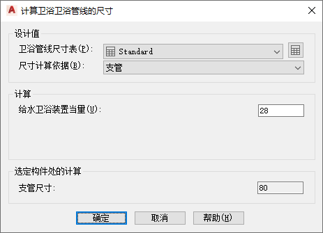

- 打开第三层图形,然后执行下列操作:
 - 单击最接近第二层立管的卫浴管线,选择第三层中要计算尺寸的管路。
- 在“设计值”下,确保“尺寸计算依据”已选择“支管”。
- 记录“给水卫浴装置当量”的计算值。需要知道该值才能进行后续步骤。

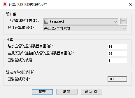

- 打开第二层图形,执行下列操作:
 - 单击最接近第一层立管的卫浴管线,选择第二层中要计算尺寸的管路。
- 在“设计值”下,“尺寸计算依据”选择“偏移/主排水管”。
- 在“在此图形外连接的支管的卫浴装置当量”中输入上一步骤中的“给水卫浴装置当量”值。所选管路的尺寸将正确计算出来,并相应更新卫浴管线的尺寸值。
- 记录“给水立管的卫浴装置当量”的计算值。需要知道此值才能进行下一个步骤。
- 打开第一层图形,并执行下列操作: - 单击最接近排出建筑外的主管路端点处的卫浴管线,选择第一层中要计算尺寸的管路。
- 为第三层(第一步)的“给水卫浴装置当量”和第二层(第二步)的“给水立管的卫浴装置当量”添加值。
- 输入“在此图形外连接的支管的卫浴装置当量”的结果。所选管路的尺寸将正确计算出来,并相应更新卫浴管线的尺寸值。
