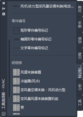

在“标记和明细表”选项板上找到零件编号标记和明细表工具。
“标记和明细表”工具选项板
借助零件编号工具,您可以单独或在序列中对标记进行编号,并且可以对同一类型零件使用同一代号。零件编号标记可以使用数字或文字标签。将零件编号标记用于任何 MEP 对象时,“标记和明细表”选项板仅为风管系统和管道系统提供明细表工具。有关详细信息,请参见“使用零件编号标记和明细表”。
