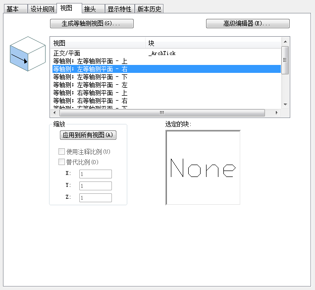

现有图例样式的“视图”选项卡
| 如果希望符号… | 则... |
| 根据图例线的方向确定方向 | 选择“线上符号”。 |
| 将以垂直于地面的方式确定方向,无论图例线的方向如何。 | 选择“垂直符号”。 |
如果不选择此选项,则将在图形中创建这些块,并且这些块可用于选择,但它们不会自动分配给样式视图。
该软件将根据选定的块为正交(平面)视图创建等轴测视图和关联的视图块。
| 如果要使用以下方式缩放视图块... | 则... |
| 当前注释比例 | 选择“使用注释比例”。这可将块缩放为乘以当前注释比例的比例因数的注释打印尺寸(在“图形设置”对话框的“缩放”选项卡上指定)。 注: 此符号的“使用注释比例”设置,而非选定符号块定义中的“注释性”特性,将确定该符号是否是注释性(根据注释比例缩放)。另请注意图例总是根据模型空间中的当前注释比例缩放,有关详细信息,请参见“注释性对象”。
| 所指定的比例因数 | 选择“替代比例”,然后为每个坐标方向(X、Y 和 Z)输入要用于缩放块的比例因数。 大于 1 的值可放大块。在 0 和 1 之间的值可缩小块。 注: 如果您同时选择了此选项和“使用注释比例”,则该块将使用输入的比例因数进行缩放,然后结果将乘以当前注释比例的比例因数。
| 无比例 | 不要选择“使用注释比例”或“替代比例”。 |
也可使用“视图”对话框指定用于显示视图块的显示模式和观察方向,虽然通常在生成视图块时为您配置了这些设置。
