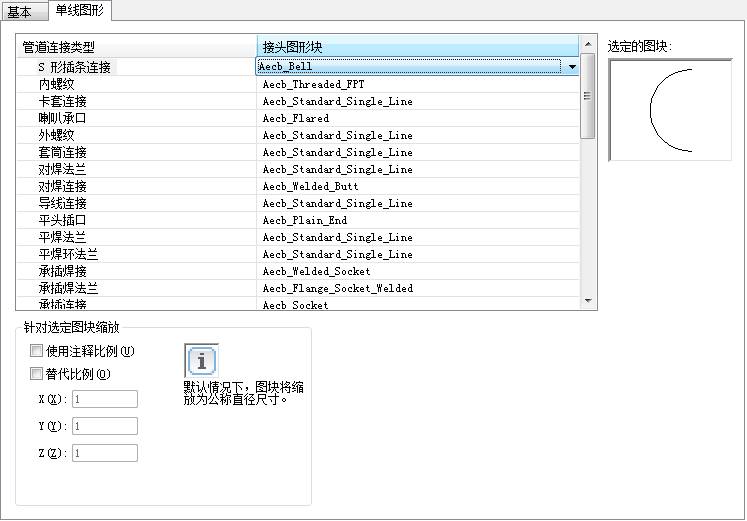

为单线管道显示配置图形时,将接头类型与最能在当前图形中表示它的图形块相匹配。
- 在“管道”工作空间中,依次单击
- 在样式管理器的左侧窗格中,展开“管道对象”。
- 展开“管道单线图形样式”。
- 选择样式。
- 在右侧窗格中,单击“单线图形”选项卡。
- 对于接头图形块,选择一个与左列中的管道连接类型相匹配的块。 注: 唯一连接图形的块命名使用 Aecb_ConnectionType。但是,许多连接类型使用相同的 Aecb_StandardPipe1LineGraphic 图形块。
- 在“针对选定图块缩放”下,选择“使用注释比例”将块缩放到注释打印尺寸。
- 选择“替代比例”,然后输入坐标 X、Y 和 Z 的值。 注: 可同时使用注释选择。注释比例确定块是否应具有注释性。替代比例确定是否应对块进行缩放以使其尺寸大于注释块的初始尺寸。默认情况下,块将缩放为公称直径尺寸。
