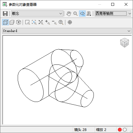

完成建模零件并添加各个零件尺寸之后,可以预览每个零件尺寸以确保在将零件尺寸插入到图形中之前零件的完整性。
可以从“尺寸参数”对话框访问“预览零件”。可以选择任何零件尺寸,在工具栏上单击  ,将会显示参数化对象查看器。在“尺寸参数”对话框中选择不同的零件尺寸时,会使用新的零件预览显示更新参数化对象查看器。还可以在对象查看器中旋转零件以查看零件尺寸的不同三维 (3D) 预览。
参数化对象查看器的示例
若要预览在表格行中定义的零件尺寸,可以单击行中的任何单元格,或者按向上箭头键和向下箭头键在不同尺寸中导航。若要预览在列表中定义的零件尺寸,可以双击某个默认的列表值,或按 Ctrl+向上箭头键或 Ctrl+向下箭头键以显示一个可供导航的尺寸列表。
