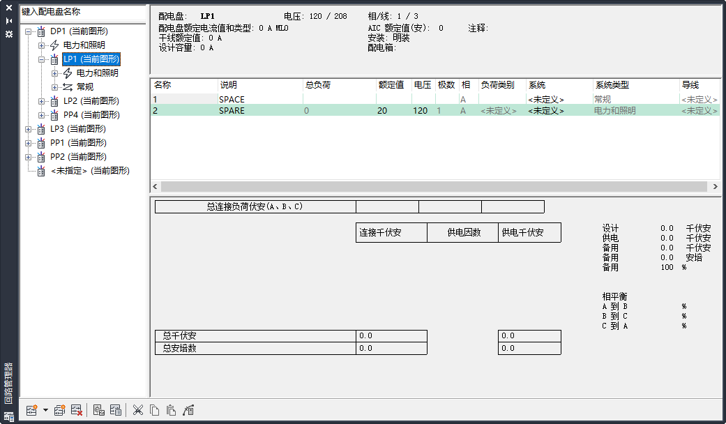

可以自动对“电力和照明”系统类型的回路的回路负荷制成表格。在将设备指定给回路时,会自动将这些设备的负荷加入回路负荷。可以在“回路管理器”中查看回路负荷,也可以查看一个或多个选定设备的回路信息或回路报告。
可以使用“电气系统设置”中的回路设置表明回路超负荷的情况。在启用时,超负荷的回路将以红色显示在“回路管理器”上。还可以启用一项功能:在将设备指定给图形中的回路时,如果回路超负荷,会发出通知。
显示超负荷回路的回路管理器
如果使用的是电气项目数据库文件(要在项目的所有图形中创建并保持准确的回路信息,建议使用电气项目数据库文件),即使将多个图形中的设备指定给同一个回路,回路信息也将准确完整。
