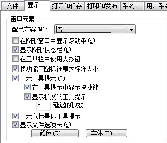

指定在 AutoCAD MEP 2026 toolset 工具提示中显示的信息的步骤
  1. 单击 “选项”。
  2. 在“选项”对话框中,单击“显示”选项卡。
  3. 在“窗口元素”下,指定所需的工具提示选项。
    还可以控制工具提示的颜色、尺寸和透明度。
