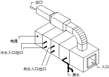

添加接头时,会指定一个域。域是指定零件的连接规则的预定义列表。为零件族定义一次域,并对所有零件尺寸保持相同。属于某个特定域的接头可以连接到相同域的其他零件,但无法将它们连接到其他域中的构件。例如,表示空调机组的多视图零件可能具有为其连接指定的下列域:
| 接头名称 | 说明 | 域 |
| 入口 | 进入机组的风 | 风管 |
| 出口 | 离开机组的风 | 风管 |
| 电源 | 到电动机的电气连接 | 套管 |
| 热水入口 | 进入加热盘管的热水 | 管道 |
| 热水出口 | 离开加热盘管的热水 | 管道 |
| 冷水入口 | 进入制冷盘管的冷水 | 管道 |
| 冷水出口 | 离开制冷盘管的冷水 | 管道 |
| 排水 | 冷凝排水 | 管道 |

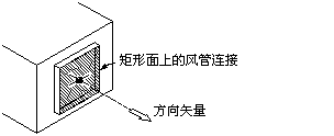

通过输入基于零件的三维模型的坐标或拾取插入点,可以指定接头的位置。还必须指定一个方向矢量或法线,它可设置接头在离开零件时的方向,通常指向远离零件尺寸的方向。如果指定了正确的方向矢量,将构件连接到零件时,会对齐“指南针”。
建议使用以下方向矢量:
