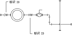

绘制图例线时,可以为“特性”选项板上的线选择一个标识。标识是帮助识别布局中的线的文本 ID。为线选择的样式确定了可以从中选择的标识 ID 的列表;可以从列表中选择一个 ID 或输入一个不同的 ID。
示例标识 ID

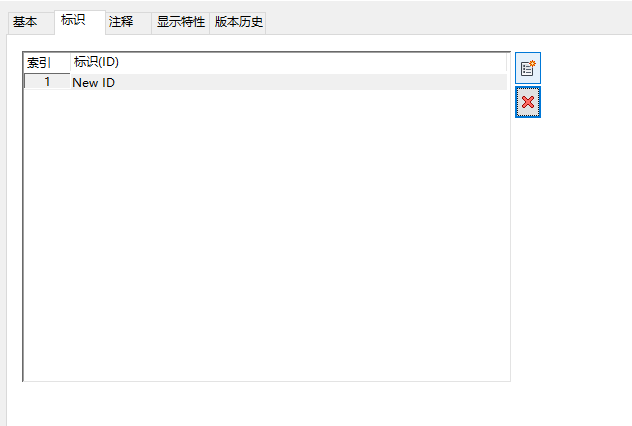

为图例线样式定义标识
 。 在样式管理器的左侧窗格中选择该样式。
| 如果希望... | 则… |
| 添加标识 | 单击  ,单击“标识”字段,输入一个 ID,然后按 Enter 键。 |
| 编辑标识 | 单击相应的“标识”字段,编辑该 ID,然后按 Enter 键。 |
| 删除标识 | 选择一个标识,然后单击  。 |
