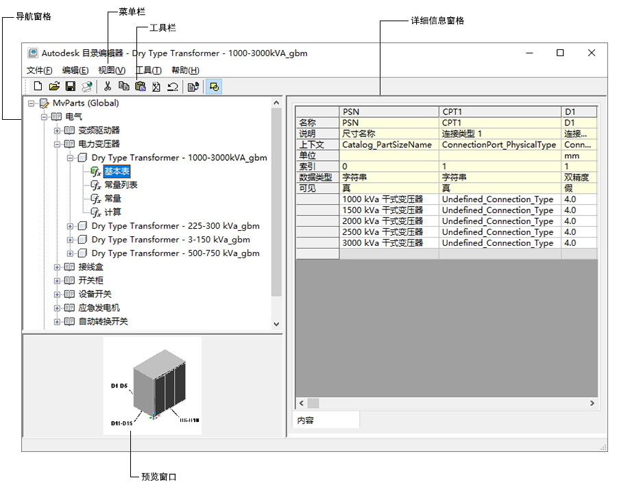

目录编辑器用户界面分为两个可调整尺寸的窗格:导航窗格和详细信息窗格,它还具有菜单栏、工具栏和一个预览图像窗口。
目录编辑器的示例
左侧导航窗格可将打开的目录组织成一个结构化树形视图,可通过展开和收拢树中的不同章节导航该视图。
可在树形视图中添加、删除、复制、粘贴和保存零件数据。在树形视图中选择项目时,软件会相应地更新右侧的详细信息窗格。有关零件目录结构的详细信息,请参见“存储和参照目录零件的方式”。
目录编辑器的右侧窗格可为导航窗格中选定的零件显示零件数据的表视图。表视图以其最原始的(即“未编译的”)形式显示数据。每列表示一个用于定义零件的特定参数。每行表示参数的一个属性说明或唯一值。为了清晰起见,使用不同的背景色区分各种类型的零件数据。
参数属性确定在定义零件过程中如何使用参数值。例如,参数属性定义参数的类型和参数值的标注单位。
目录编辑器左下角的预览图像窗口可将零件显示为渲染三维 (3D) 图像。定义零件的参数可作为尺寸标注进行参照。
目录编辑器顶部的菜单栏和工具栏提供对命令的快速访问。如果将指针设备放置到工具栏图标上方,则软件会显示一个描述与该图标相关联的命令的工具提示。
