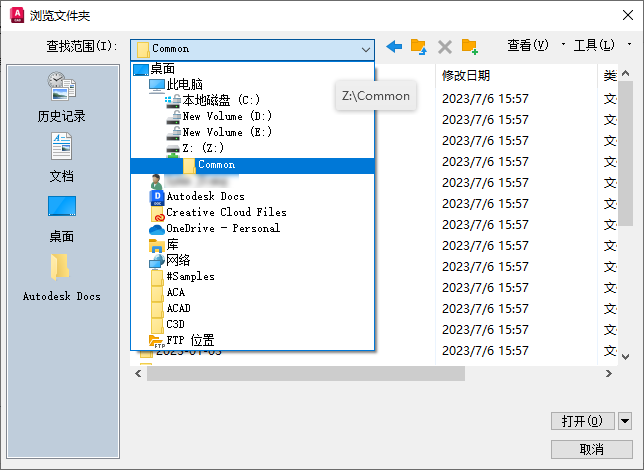

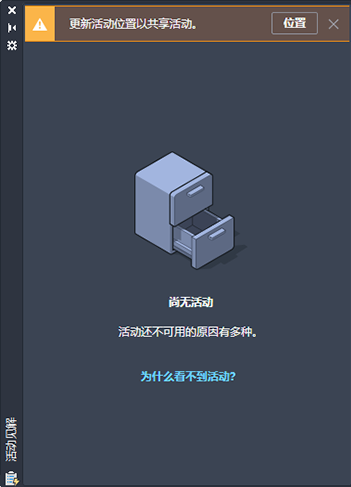

  4. 在“活动见解”选项板上,单击“位置”。
  5. 浏览到您与协作者共享的位置并选择该位置,以跟踪图形活动。
    在本例中,我的内部网络驱动器映射到 Z:在该驱动器下有一个“Common”文件夹,我选择该文件夹作为共享位置。
  6. 单击“打开”。

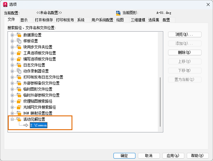

  7. 注: 如果“活动见解”选项板上未提供“位置”,请执行以下操作:
    1. 依次单击“应用程序”按钮 > “选项”。
    2. 在“文件”选项卡上,单击“活动见解位置”左侧的加号 (+) 以展开该节点。
    3. 选择当前文件路径、单击“浏览”,然后选择共享位置。
    4. 单击“确定”。

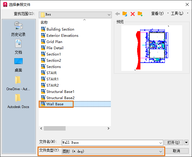

  3. 依次单击“插入”选项卡 > “参照”面板 > “附着”。 查找

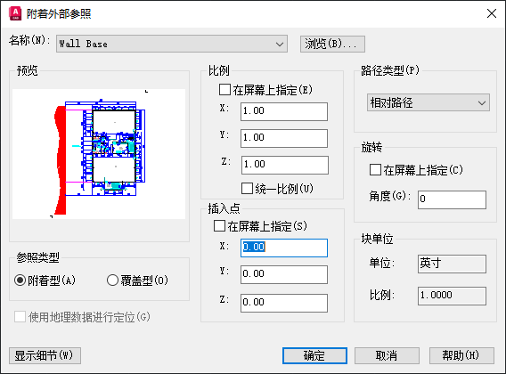

  4. 确认“文件类型”设置为“图形(*.dwg)”,浏览到并选择“Wall Base.dwg”。单击“打开”。
  5. 使用下图中显示的设置,然后在“附着外部参照”对话框中单击“确定”。

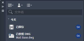

  6. 保存图形。

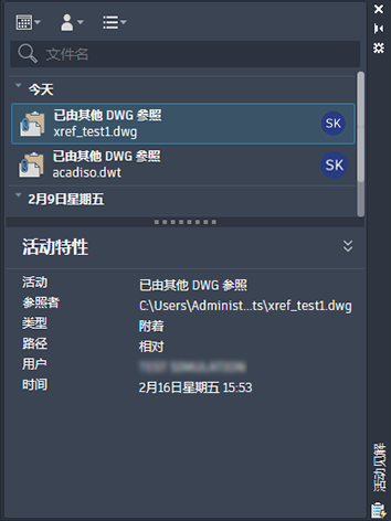

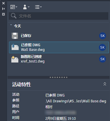

    “已参照 DWG”活动将添加到选项板中。
  7. 单击活动以查看详细信息。

    图形即会打开,“活动见解”选项板将显示图形的活动。
  11. 单击“已由其他 DWG 参照”活动以查看其详细信息。

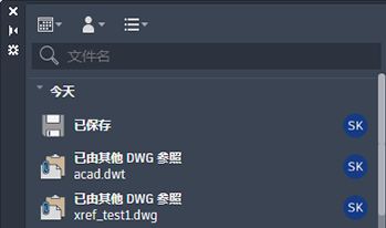

  14. 切换到参照图形,在本例中为“Wall Base.dwg”。
    当打开图形时,将显示参照已打开图形的每个图形的活动。
注: 一旦“活动见解”正在跟踪所有协作者的活动,即可轻松查看哪些图形参照了特定图形,然后再对其进行任何更改。

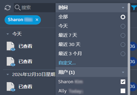

  1. 单击过滤器图标。
    在“时间”过滤器菜单下,您可以从可用选项中进行选择,或选择“自定义”以定义日期范围。
  2. 若要选择日期范围,请选择“自定义”。然后,打开右下角的“日期范围”开关。然后,选择最早的日期,再选择最晚的日期。您选择的范围现在将出现在“时间”菜单中。
  3. 要显示活动而不考虑日期,请从“时间”类别中选择“全部”。
