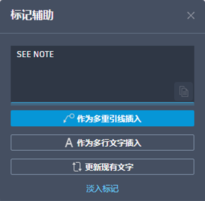

更新现有文字
单击文字标记后,您会在“标记辅助”对话框中看到“更新现有文字”这一新选项,同时还会显示“作为多行文字插入”和“作为多重引线插入”(在上一版本中可用)。使用“更新现有文字”,可将图形中的现有文字替换或修改为输入标记中的文字。
要更新现有文字,请执行以下操作:
  1. 单击文字标记的亮显边框。“标记辅助”对话框即会打开。
  2. 选择“更新现有文字”。
  3. 在图形中选择要替换的现有文字。
  4. 选择以下选项之一:
    • 附加。将从标记中选择的文字添加到文字字段的末尾,并保留现有文字。
    • 替换。添加从标记中选择的文字,并删除现有文字。
    • 选择删除线。选择删除线标记(已被标记划掉的文字),从标记中选择的文字将替换图形文字并淡入删除线标记。

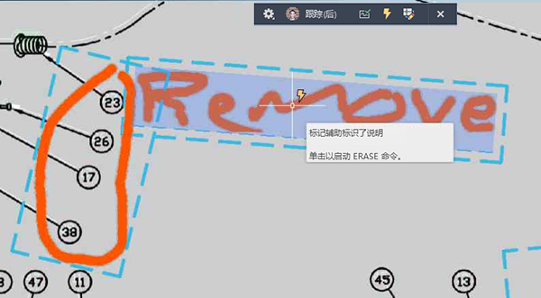

标记上的说明文字
“标记辅助”会检测标记文字中链接到命令(如“MOVE”、“COPY”或“DELETE”)的某些指令。当“标记辅助”标识出某个指令时,可以单击该指令来启动关联的命令。
