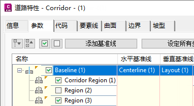

对于长道路或道路网络,可以创建多个区域以进行建模。一般情况下,道路区域用于标记不同装配的使用,并在一个装配的结束处和另一个装配的开始处具有区域边线。但是您也可以在不更改装配的情况下添加区域。其他区域的值为控件 — 您可以使用“道路特性”对话框关闭当前操作不需要的区域建模,如图 13 中所示。这可以提高道路重新生成的速度。
图 13:关闭道路区域和基准线
