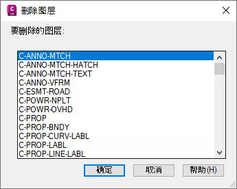

  2. 选择您要删除的图层中的图形对象,或使用“名称”选项从“删除图层”对话框中选择图层,如图 10 中所示。
  3. 按住 Shift 键或 Ctrl 键可以从列表中选择多个图层。
图 10:选择要删除的图层
