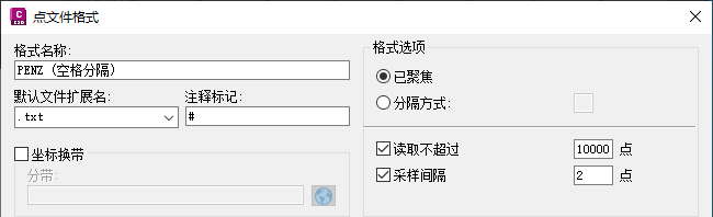

  3. 在“点文件格式”对话框(图 1)中,设定右下角的选项以限制点的总数并设定采样率。
图 1:点文件过滤的设定
