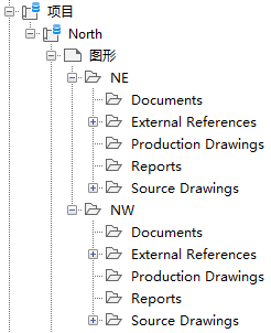

Vault 参照仅在 Vault 项目内使用,并且它们仅限于在单个项目内使用。 若要在多个项目阶段或不同的工程项目中使用这些参照,您可以在一个 Vault 项目文件夹内为各个工程项目创建文件夹。
图 2:Vault 项目中的子文件夹
如图 2 中所示,项目 NE 和 NW 位于名为 North 的单个 Vault 项目内。 Vault 参照可以连接到 North 项目文件夹中的任何对象。 如果您需要将这些参照扩展到其他项目,请在 North 项目工作文件夹中为这些项目创建新的文件夹。 使用 Autodesk Vault 管理工具在 Vault 中复制项目结构。 您可以使用项目中的子文件夹对图形和文档的文件夹进行组织,但不能对其他项目对象(例如“浏览”中的参照连接或 Vault 数据库文件)进行组织。 (PointsStatus.mdb、PointsGeometry.mdb、Survey.sqlite 和 Survey.sdxx)。
