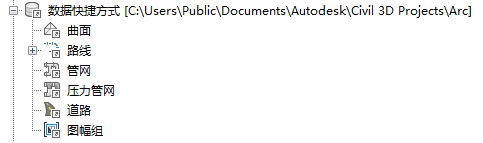

数据快捷方式仅可以为曲面、路线、纵断面、 道路、管网和图幅组而创建。这些快捷方式可提供图形之间的参考链接,而不必使用数据库。 从图形创建数据快捷方式后,这些快捷方式便会显示在浏览树的“数据快捷方式”节点上。 通过在参照对象的快捷方式上单击鼠标右键,可以将参照对象从此位置插入到其他打开的图形中, 或将快捷方式拖放到当前图形。
图 3:显示在“浏览”树上时的快捷方式
