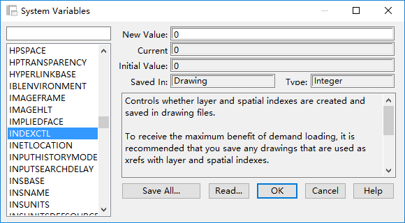

访问系统变量编辑器
若要访问 AutoCAD 系统变量设定,请在命令行中输入 SYSVDLG,或在 Civil 3D 工作空间中,单击“Express”选项卡 “工具”面板 “系统变量”。将显示下面的对话框(如图 14 中所示),它提供了查看系统变量描述和更改其设定的便利界面。
图 14:设定系统变量
如果您有一个大型工作组,则可以创建一个要在每台计算机上运行的脚本并标准化 AutoCAD 设定。若要执行此操作,请在某台计算机上配置变量,然后在“系统变量”对话框中单击“全部保存”。这些设定将保存在 SVF 文件或 SCR 文件中,每个文件均可以在其他计算机上运行以更新设定。有关详细信息,请单击“系统变量”对话框中的“帮助”。

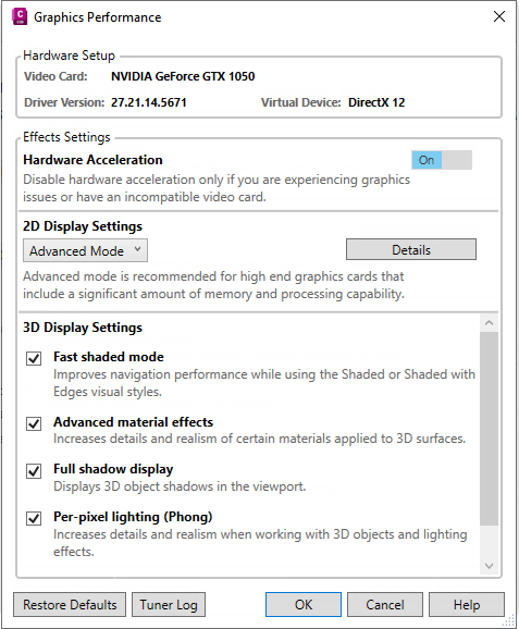

图形性能
当您输入 AutoCAD 命令 GRAPHICSCONFIG 时,即可访问图形性能的设置。执行此操作将显示“图形性能”对话框,如图 15 中所示。
图 15:“图形性能”设置
您还可以在命令行中使用 -GRAPHICSCONFIG 命令来访问更多选项。有关详细信息,请参见 AutoCAD 帮助。
