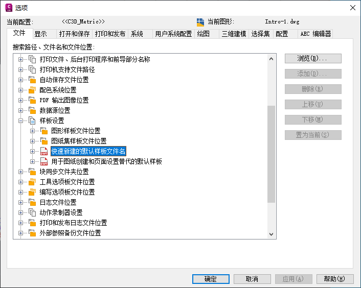

更改默认模板的步骤
  1. 在命令行中输入 Options。
  2. 在“选项”对话框的“文件”选项卡上,展开“模板设定”。
  3. 将 QNEW 的“默认模板文件名”的值更改为想要使用的模板。
图 1:设定默认模板
