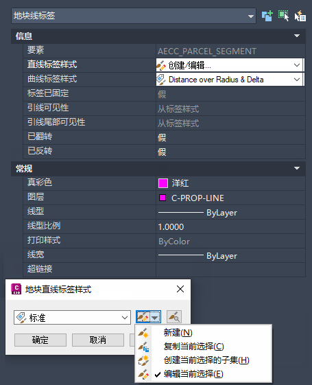

批量编辑地块线标签的步骤
  1. 单击图形中的多重线段标签以选择它们。将突出显示这些标签。
  2. 在图形中的任意位置单击鼠标右键,然后选择“标签特性”或“特性”。
  3. 在“特性”选项板中,选择“直线标签样式”下拉菜单,如图 13 中所示。
    您可以从所有现有地块线标签中进行选择。
    注:
    常规直线标签样式也可用于注记地块。
图 13:可用的地块直线标签样式
常规直线标签样式可以与地块以及要素线和路线结合使用,并且可以从“注释”选项卡上的“添加标签”面板上选择。
“特性”选项板还提供了通过“编辑当前样式”选项访问标签样式生成器的权限。因为您不必导航到“工具空间”的“设定”选项卡,因此该操作允许更多连续样式特性编辑。
从“特性”选项板的样式下拉菜单中,选择“创建/编辑”(如图 13 中所示)以访问“对象 (地块直线标签) 样式”对话框(如图 14 中所示)。
图 14:地块直线标签样式选项
