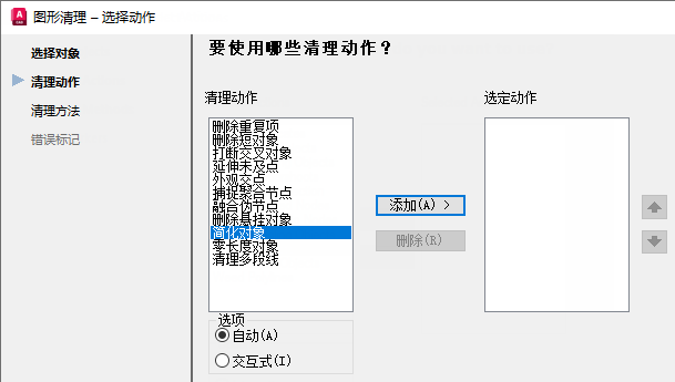

Map 3D 清理
为 AutoCAD Map 3D 开发的功能强大的实用程序也包含在 Autodesk Civil 3D 中。它使您可以删除重复的对象,消除多段线并执行多个其他清理操作。您可以设定多个参数以控制每个操作。以两种方法中的一种访问清除工具:
“图形清除”对话框将打开,如图 17 所示。
图 17:Map 3D 图形清理操作
注:
虽然您可以同时运行多个操作,但是建议您一次执行一个操作以便更好地监控和控制。
