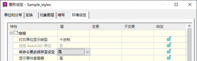

  2. 单击“环境设定”选项卡,并展开“常规”特性。将“将命令更改保存至设定”特性设定为“是”,如图 11 中所示。
    图 11:使用命令设定来设定默认样式
