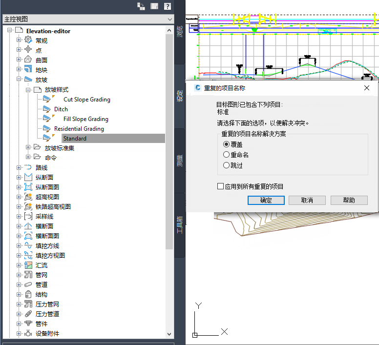

在主控视图中复制样式
您可以使用拖放操作将样式从一个打开的图形或模板中传递到另一个图形或模板中。
复制样式的步骤
  1. 打开“Sample_styles.dwg”和其他图形。 在“工具空间”“设定”选项卡上,选择“主控视图”。
  2. 单击并将其中一个图形中的样式拖放到另一个图形名称的顶部。
    在图 9 中所示的样例中,从“Sample_styles.dwg”中选择“放坡标准”样式,并拖放到“Breaklines.dwg”名称上。
  3. 如果目标图形包含具有相同名称的样式,则“重复的项目名称”对话框允许您覆盖、重命名或取消(跳过)复制该项目。 您还可以将您的选择(覆盖、重命名或跳过)应用于此工作任务过程中以后的所有名称冲突。
    如果复制的样式成功传递,则它将在您展开图形的样式集合时显示。 不会显示任何对话框或提示。
图 9:使用拖放传递样式
