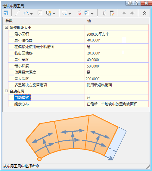

自动模式
使用“地块布局工具自动模式”选项(如图 3 中所示)快速布置多个新地块。自动模式最适合用于对称区域和具有统一造型的区域。对于具有不规则造型或紧密内角的区域,请使用手动布局模式。
图 3:设定为自动模式
打开自动模式时,您指定临街面起点和终点后,预览图会根据指定的标准显示建议的新地块。如果您接受建议的解决方案,例如图 4 中的样例,系统将同时创建地块。

用户可以通过指定最小临街面和最小面积来调整地块大小。
最初布置地块时,可以使用其他参数(例如临街面偏移、最小宽度和深度)以进行更精确地表示。地块尺寸参数可以用于连续的工作流。如果您拒绝建议的解决方案,则只需调整参数即可,预览图将动态更新。
