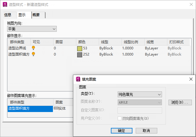

设计道路时,用户可以通过确保每个部件的造型样式被定义为无填充,或至少一个固体填充而非填充图案来创建更有效的部件。图 2 显示了“造型样式”对话框,用户可以在其中定义部件造型样式。
图 2:编辑部件造型样式

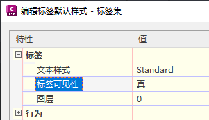

若要关闭要素的所有标签,请:
  1. 在“工具空间”“设定”选项卡上的要素节点上单击鼠标右键。
  2. 然后单击“编辑标签样式默认值”。
  3. 在“编辑标签样式默认值”对话框中,将标签可见性设定为假,如图 3 中所示。
图 3:关闭要素的标签可见性

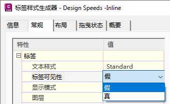

如果您希望创建仅具有基本数据的标签设计并且可以快速绘制,请简化所有文字和图形元素,包括旋转、边界和调整文本朝向的使用。另一个有用的方法是将样式保留在原位置,但是暂时使用标签样式生成器编辑该样式以关闭标签可见性,如图 4 中所示。
图 4:关闭标签可见性

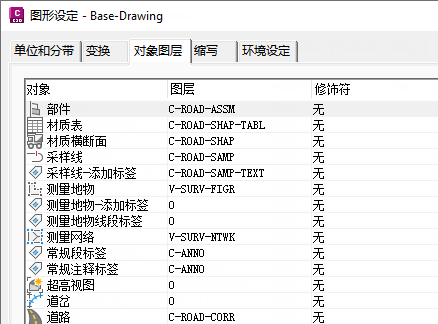

使用图层管理显示
为了能够进行较快处理,请冻结或关闭包含对象的图形图层。默认情况下,设计对象及其标签被划分在多个图层中。例如,路线、纵断面以及其他道路设计对象分散在多个图层(以 C-ROAD 开头的所有图层)中,如图 5 中所示。如果您将道路设计对象合并到较少的图层上,则打开或关闭它们将更加容易。
图 5:C-ROAD 图层
