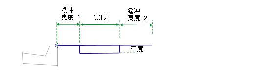

将内部缓冲区、人行道和外部缓冲区的连接按照水平坡度从附着点向外插入。通过将缓冲区的宽度设置为零,可以忽略缓冲区。
布局模式操作
在布局模式中,此部件按照输入参数指定的方式绘制缓冲区和人行道。
点、连接和造型代码
下表列出了此部件的已指定了代码值的点、连接和造型代码。此部件的未指定代码值的点、连接或造型代码不包含在此表中。
点、连接或造型
代码
描述
P2
Sidewalk_In
完工坡面上的人行道内侧边缘
P3
Sidewalk_Out
完工坡面上的人行道外侧边缘
L1
Top
Datum
L2
Top
Sidewalk
人行道结构顶部连接
L3
Top
Datum
L4 - L6
Sidewalk
Datum
S1
Sidewalk
人行道混凝土区域
编码图
