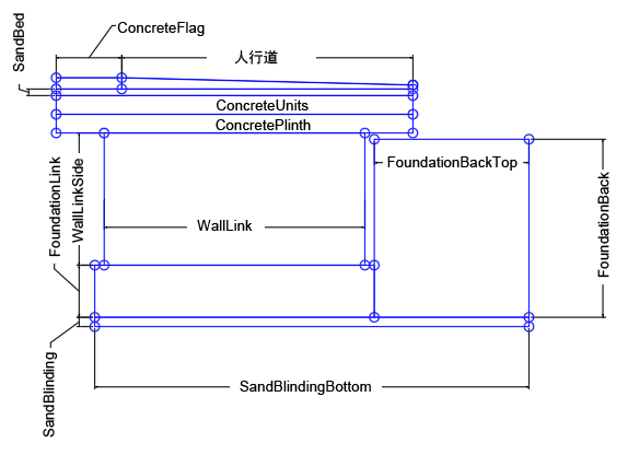

RailPlatform 部件包含常用的用于铁路站台的图层,如陡壁、混凝土底座、人行道、沙层、基础等等。

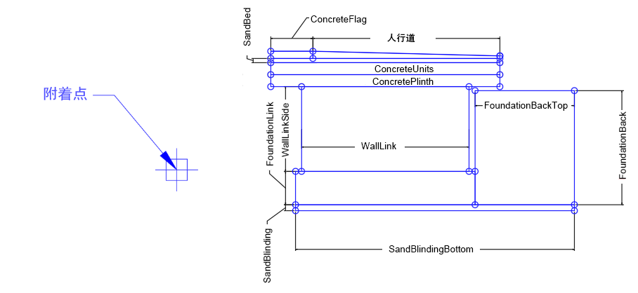

此部件提供了附着到轨道路线的轨道站台。将平台部件插入点放置在路线中线和轨道的纵断面上,并通过设置输入参数和上面列出的可选目标参数来调整行为。
在布局模式中,此部件绘制铁路站台。
下表列出了此部件的已指定了代码值的点、连接和造型代码。此部件的未指定代码值的点、连接或造型代码不包含在此表中。
点、连接或造型 |
代码 |
描述 |
| P1 | WallBottomLeft | 陡壁左底部 |
| P2 | WallTopLeft | 陡壁左顶部 |
| P3 | WallTopRight | 陡壁右顶部 |
| P4 | WallBottomRight | 陡壁右底部 |
| P5 | PlinthBottomLeft | 底座左底部 |
| P6 | PlinthTopLeft | 基柱左顶部 |
| P7 | PlinthTopRight | 底座右顶部 |
| P8 | ConcreteUnitsTopLeft | 混凝土单元左顶部 |
| P9 | ConcreteUnitsTopRight | 混凝土单元右顶部 |
| P10 | SandBedTopLeft | 沙层左顶部 |
| P11 | SandBedTopRight | 沙层右顶部 |
| P12 - P13 | PlatformEdge | 平台边缘 |
| P14 | PlatformEdgeBottom | 平台边缘底部 |
| P15 | 顶部,FootwayRightEdge | 人行道右边缘 |
| P16 | FoundationRightEdge | 基础右边缘 |
| P17 | FoundationBottomRight | 基础有底部 |
| P18 | FoundationBottomLeft | 基础左底部 |
| P19 | FoundationEdgeLeft | 基础左边缘 |
| P20 | PlinthBottomRight | 底座右底部 |
| P21 | SandBlindingRightTop | 沙垫层右顶部 |
| P22 | SandBlindingRightBottom | 沙垫层右底部 |
| P23 | SandBlindingLeftBottom | 沙垫层左底部 |
| P24 | FoundationBackTopLeft | 基础左后顶部 |
| P25 | FoundationBackTopRight | 基础右后顶部 |
| L1 | 陡壁连接侧面 | 陡壁连接侧面 |
| L2 | 陡壁连接顶部 | 陡壁连接顶部 |
| L3 | 陡壁连接侧面 | 陡壁连接侧面 |
| L4 | WallLinkBottom | 陡壁连接底部 |
| L5 | ConcretePlinthLink | 混凝土底座链接 |
| L6 | 混凝土底座连接顶部 | 混凝土底座链接顶部 |
| L7 | ConcretePlinthLink | 混凝土底座链接 |
| L8 | ConcretePlinthLinkBottom | 混凝土底座连接底部 |
| L9 | 混凝土单元连接 | 混凝土单元连接 |
| L10 | ConcreteUnitLinkTop | 混凝土单元链接顶部 |
| L11 | 混凝土单元连接 | 混凝土单元连接 |
| L12 | ConcreteUnitLinkBottom | 混凝土单元连接底部 |
| L13 | SandBedBottomLeft | 沙层左底部 |
| L14 | SandBedLinkTop | 沙层连接顶部 |
| L15 | SandBedBottomRight | 沙层右底部 |
| L16 | SandBedLinkBottom | 沙层连接底部 |
| L17 | ConcreteFlagLink | 混凝土标志链接 |
| L18 | ConcreteFlagLink, Top | 混凝土标志链接,顶部 |
| L19 - L20 | ConcreteFlagLink | 混凝土标志链接 |
| L21 | 人行道,顶部 | 人行道 |
| L22 | FootwayLink | 人行道连接 |
| L23 | FootwayLinkBottom | 人行道连接底部 |
| L24 | FootwayLink | 人行道连接 |
| L25 - L28 | 基础连接 | 基础连接 |
| L29 | SandBlindingTop | 沙垫层顶部 |
| L30、L32 | 沙垫层 | 沙垫层 |
| L31 | 沙垫层底部 | 沙垫层底部 |
| L33、L35 | 基础后部 | 基础后部 |
| L34 | 基础后顶部 | 基础后顶部 |
| L36 | FoundationBackBottom | 基础后底部 |
| S1 | Wall | 陡壁 |
| S2 | 混凝土底座 | 混凝土底座 |
| S3 | 混凝土单元 | 混凝土单元 |
| S4 | 沙层 | 沙层 |
| S5 | 混凝土标志 | 混凝土标志 |
| S6 | 人行道 | 人行道 |
| S7 | 基础 | 基础 |
| S8 | 沙垫层 | 沙垫层 |
| S9 | 基础后部 | 基础后部 |
