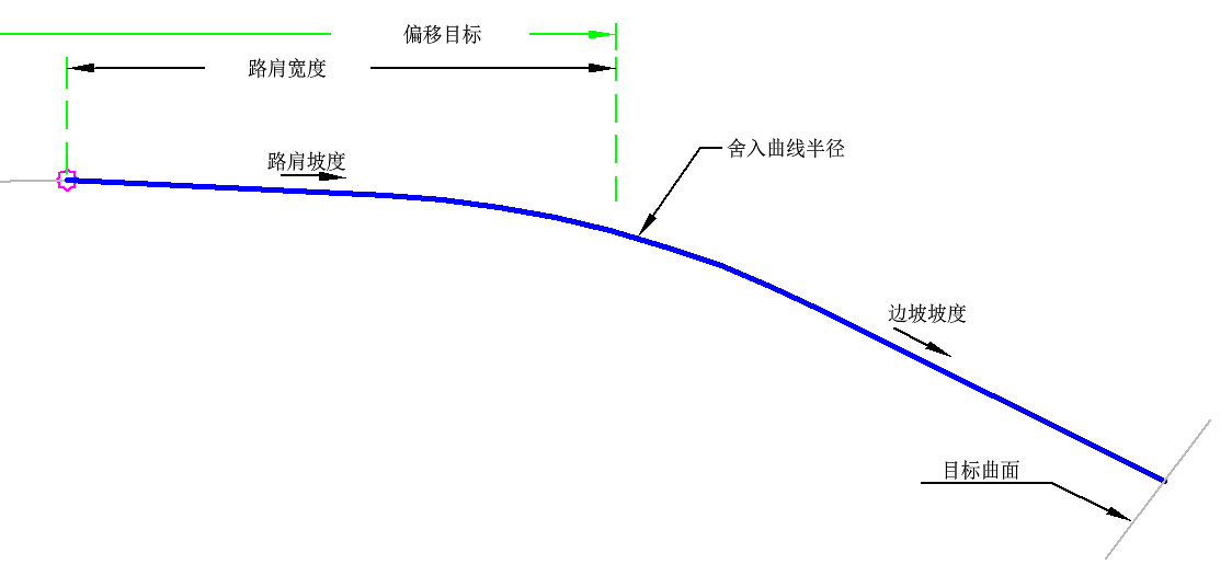

ShoulderRoundedTarget
ShoulderRoundedTarget 部件提供路肩的舍入。
路肩是从附着点到舍入的变坡点测量得出的。如果变坡点和目标曲面之间的距离不足以提供舍入曲线,则会减少舍入曲线值以符合需求。您可以定义已舍入路肩的几何图形。
附着
附着点位于铺装路肩的内侧边缘,铺装路肩通常位于行车道外侧边缘。

行为
使用输入参数或(偏移目标,如果设置)可计算舍入曲线的变坡点位置。随后会计算临时边坡连接。计算曲线后,剩余点和连接会添加到部件。
布局模式操作
在布局模式中,此部件显示组成路肩的连接。
