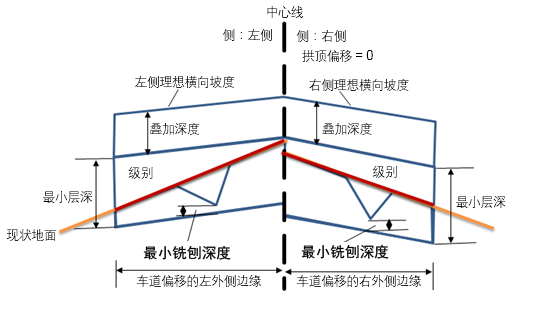

此部件可在现有的拱形路面上添加加铺层,并根据需要添加整平和铣刨层。
附着点是指具有设计地面横向坡度的加铺层的路拱点。

此加铺层假定在坡度公差范围内应用摆动。路拱处的高程将满足道路两侧的要求。
| 点、连接或造型 | 代码 | 描述 |
| P1、 | Crown | 加铺顶部的路拱点 |
| P2、P3 | EOV | 完工坡面的加铺边缘 |
| P4 | Crown_Overlay | 加铺底部的路拱点 |
| P5、P6 | EOV_Overlay | 道路左侧和右侧的加铺底部的边缘 |
| P7 | Crown_Milling | 铣刨顶部的路拱点 |
| P8、P9 | EOV_Milling | 道路右侧和左侧的铣刨边缘 |
| L1、L2 | Top, Pave | 道路左侧和右侧的加铺顶部 |
| L3、L4、L5、L6 | 加铺 | 道路左侧和右侧的加铺连接 |
| L7、L8 | 整平、铣刨、基准 | 铣刨层的连接 |
| L9、L10 | 整平 | 道路左侧和右侧的整平连接 |
| L11、L12 | 铣刨 | 道路左侧和右侧的铣刨连接 |
| S1 | 加铺 | 加铺顶部与底部之间的区域 |
| S2 | 整平 | 整平顶部与底部之间的区域 |
| S3 | 铣刨 | 铣刨顶部与底部之间的区域 |
