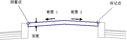

按路拱抬高的中间带
此部件可在两点之间插入抬高固定坡度的中间带连接。
如果尚未标记连接点,请首先使用“标记点”部件。
附着
附着点可以位于中间带完工坡面的任一边缘。标记点必须位于相对的边缘。

标记点
与附着点相对的中间带边缘上的标记点名称
字符串
深度
中间带端帽的深度。对于未铺装的中间带,此参数可以为零。
正数
0.100 米
0.333 英尺
坡度 1 - 使用超高
指定对中间带到路拱点使用超高坡度
选择列表
坡度 1 默认值
指定在未指定超高坡度的情况下坡度 1 的默认值 数字 - 2 %
坡度 2 - 使用超高
指定对中间带到路拱点使用超高坡度
选择列表
坡度 2 默认值
指定在未指定超高坡度的情况下坡度 2 的默认值 数字 - 2 %

通过沿给定的坡度延伸附着点与标记点之间的直线并使它们相交,来计算中间带路拱点。如果未找到交点,将不插入中间带。如果给定非零的“深度”值,则将中间带连接的底部与顶部平行地插入,并添加垂直连接使造型闭合。
超高旋转轴支持
此部件适用于所有旋转轴方法。
此部件生成凸起的路拱。即使应用在有中间带的道路中,中间带的中心也将高于中间带边缘。
