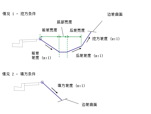

参数 |
描述 |
类型 |
默认值 |
侧 |
指定要将部件放置在哪一侧 |
左/右 |
右 |
边坡连接 |
包含或忽略边坡连接。 |
包含/忽略 |
包含 |
挖方坡度 |
挖方边坡连接的坡度 |
正数 |
2 : 1 |
填方坡度 |
填方边坡连接的坡度 |
正数 |
4 : 1 |
前坡坡度 |
沟渠前坡连接的坡度(仅限于挖方) |
正数 |
4 : 1 |
前坡宽度 |
沟渠前坡连接的宽度 (仅限于挖方) |
正数 |
1.2 米 4.0 英尺 |
底部宽度 |
沟渠底部的宽度 |
正数 |
0.6 米 2.0 英尺 |
后坡坡度 |
沟渠后坡连接的坡度(仅限于挖方) |
正数 |
4 : 1 |
后坡宽度 |
沟渠后坡连接的宽度 (仅限于挖方) |
正数 |
1.2 米 4.0 英尺 |
舍入选项 |
指定在捕捉点处舍入边坡连接 |
字符串 |
无 |
舍入方式 |
指定用于舍入的参数 |
字符串 |
长度 |
舍入参数 |
指定长度或半径的值 |
正数 |
1.500 英尺 |
舍入镶嵌 |
指定舍入连接上间断点的数目(最多 10 个连接) |
正数 |
6 |
放置衬砌材质 |
指定沿边坡连接放置可选材质衬砌。可以选择“全部连接”、“边坡连接”、“仅填方连接”和“无”。 |
字符串 |
无 |
坡度限制 1 |
指定坡度限制,达到此限制将放置关联的材质衬砌 |
坡度 |
1 : 1 |
材质 1 厚度 |
指定衬砌材质的厚度 |
正数 |
12 英寸 |
材质 1 名称 |
指定沿放坡连接应用于衬砌的材质的名称 |
字符串 |
抛投乱石层 |
坡度限制 2 |
坡度 |
2 : 1 |
材质 2 厚度 |
指定衬砌材质的厚度 |
正数 |
6 英寸 |
材质 2 名称 |
字符串 |
抛投乱石层 |
坡度限制 3 |
坡度 |
4 : 1 |
材质 3 厚度 |
指定衬砌材质的厚度 |
正数 |
4 英寸 |
材质 3 名称 |
字符串 |
已播种的草地 |

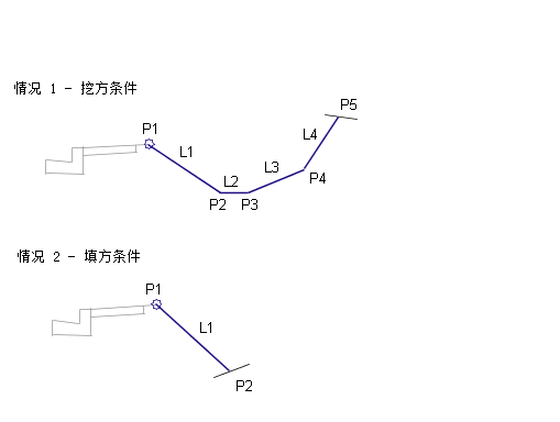

测试附着点,以确定它位于挖方中还是填方中。如果位于填方中,则以给定的填方坡度将填方边坡连接延伸到边坡曲面。如果位于挖方中,则添加前坡、沟渠底部和后坡,并以给定的挖方坡度将挖方边坡连接从后坡终点延伸到边坡曲面。
(可选)此部件使您可以添加衬砌材质。可以指定三个坡度范围。如果连接的坡度达到指定的坡度值,则应用材质类型 1。如果连接的坡度介于坡度 1 和坡度 2 的值之间,则应用材质类型 2。同样,如果连接的坡度介于坡度 2 和坡度 3 的值之间,则应用材质 3。如果连接坡度比坡度限制 3 平坦,则不应用材质。
如果将衬砌材质添加到部件,则平行连接将以指定厚度添加到边坡连接。底层连接使用“Datum”进行编码,且边坡连接使用“Top”进行编码。由这些材质包围的造型使用材质名称进行编码。
在布局模式中,此部件绘制终点处带有箭头的常用挖方和填方坡面。
下表列出了此部件的已指定了代码值的点、连接和造型代码。此部件的未指定代码值的点、连接或造型代码不包含在此表中。
点、连接或造型 |
代码 |
描述 |
P1 |
Hinge Hinge_Fill |
仅填方条件 - 填方边坡连接的铰点 |
P2 |
Ditch_In Daylight Daylight_Fill |
仅挖方条件 - 沟渠的内侧边缘 仅填方条件 - 边坡点 |
P3 |
Ditch_Out |
仅挖方条件 - 沟渠的外侧边缘 |
P4 |
Hinge_Cut |
仅挖方条件 - 挖方边坡连接的铰点 |
P5 |
Daylight Daylight_Cut |
仅挖方条件 - 边坡点 |
L1 - L4 |
Top Datum |
未铺装的完工坡面 |
L1 |
Top Datum Daylight Daylight_Fill |
填方中的边坡连接 |
L4 |
Top Datum Daylight Daylight_Cut |
挖方中的边坡连接 |
