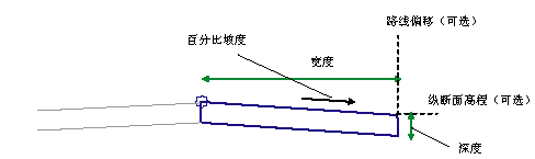

此部件可以创建具有设计坡面和底基的简单车道,其中行车道边缘可以连接到路线或纵断面。
附着点位于 (a) 设计坡面上车道内部边缘处(如果插入点为路拱),或 (b) 行车道的外侧边缘处(如果插入点位于行车道边缘处)。
注意:除非另有说明,否则所有标注均以米或英尺为单位。除非指明是带有“%”符号的百分比坡度,否则所有坡度均为“水平宽度比垂直高度”格式(例如,4:1)。

宽度 |
车道宽度 |
正数 |
3.6 米 12.0 英尺 |
深度 |
从完工坡面到底基的深度 |
正数 |
0.2 米 0.67 英尺 |
百分比坡度 |
车道的百分比坡度 |
数字 |
-2% |
过渡 |
描述将路线、纵断面或两者用作目标参数时,部件的行为方式。选项以列表的形式提供,包括: 保留偏移和高程 保留高程,更改偏移 保留坡率,更改偏移 保留偏移,更改高程 更改偏移和高程 |
菜单 |
保留偏移和高程 |

此部件提供一个简单的行车道,该行车道可以连接到宽度可变的路线,也可以连接到坡度可变的纵断面。具体的行为取决于选定的过渡类型:
过渡类型 |
描述 |
保留偏移和高程 |
保留“宽度”和“百分比坡度”输入参数的值作为车道的宽度和坡度。 |
保留高程,更改偏移 |
根据“宽度”和“百分比坡度”输入参数的值计算行车道边缘的高程,然后宽度将连接到偏移路线。 |
保留坡率,更改偏移 |
调整宽度以连接到偏移路线。对于调整后的宽度,保留“百分比坡度”输入值。 |
保留偏移,更改高程 |
保留“宽度”输入参数的值作为宽度。将行车道边缘的高程连接到偏移纵断面。 |
更改偏移和高程 |
将宽度连接到偏移路线,同时调整坡度以将行车道边缘的高程连接到偏移纵断面。 |
