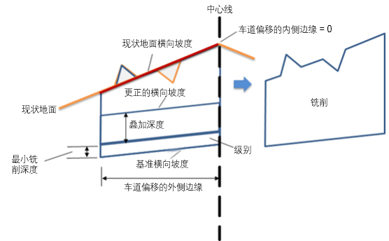

此部件可在现有道路的一侧添加加铺层,根据需要添加铣刨或整平层。
附着点是指具有完工坡面横向坡度的加铺层的内侧边缘点。
注意:除非另有说明,否则所有标注均以米或英尺为单位。除非指明是带有“%”符号的百分比坡度,否则所有坡度均为“水平宽度比垂直高度”格式。

以下是在“纵断面选项”中选择了“使用纵断面”并且铺装层位于现有地面下方时的示例。
| 点、连接或造型 | 代码 | 描述 |
| P1、P2 | EOV | 完工坡面上的加铺边缘(加铺顶部的边缘) |
| P3、P4 | EOV_Overlay | 整平层下面的加铺边缘(加铺底部的边缘) |
| P7、P8 | EOV_Milling | 铣刨层下面的加铺边缘(铣刨底部的边缘) |
| L1 | Top, Pave | 叠加顶部 |
| L2、L3、L4 | Overlay | 加铺连接 |
| L5、L6 | 整平 | 用于整平情形 |
| L7、L8 | 铣刨 | 用于铣刨情形 |
| L9 | 整平、铣刨、基准 | 铣刨层的连接 |
| S1 | Overlay | 叠加顶部与底部之间的区域。此区域可加铺整平区域,如下面的编码图所示。 |
| S2 | 整平 | 现有曲面上方和加铺底部下方的区域,用于整平情形 |
| S3 | Mill | 现有曲面的底部与铣刨的底部(铣刨情形)之间的区域 |
