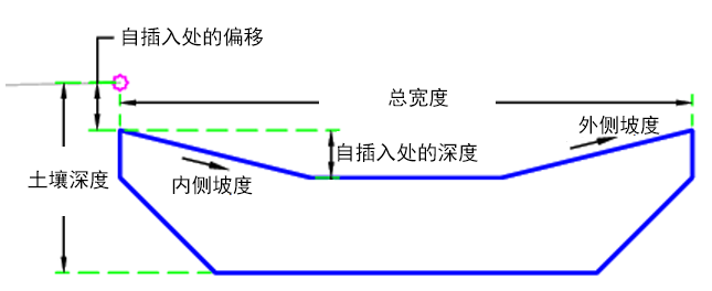

行为
初始点设置在附着点处。然后,根据输入的偏移距离调整雨花园。雨花园的深度通过输入的值设置。
布局模式操作
在布局模式下,此部件按照输入参数绘制雨花园。

P1 RG_Insertion 雨花园插入点
P2 RG_Top_In 雨花园顶部内侧
P3 RG_Top_Out 雨花园顶部外侧
P6 RG_Btm_Out 雨花园底部外侧
P7 RG_Btm_In 雨花园底部内侧
L1 - L3 Top、RG_Slope 雨花园坡度顶部
L5-L7 Datum Datum
L6 Datum、RG_Btm 雨花园底部
S1 RainGarden 雨花园
编码图
