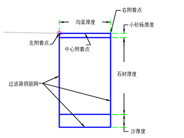

InfiltrationTrench
InfiltrationTrench 部件可以插入连接以创建渗透沟渠。该部件基于 2014 年 2 月版的《洛杉矶县低碳开发标准手册》中的要求。
您应确认使用的标注与参考文档的说明相匹配。
附着
附着点位于渗透沟渠的左上部、中上部或右上部。
输入参数

行为
初始点设置在附着点处。此部件可为渗透沟渠构建造型。
布局模式操作
在布局模式下,此部件将基于给定的输入参数显示渗透组件。
