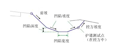

| 前坡坡度 | 凹陷前坡连接的坡度 | 正数 | 3 ( : 1) |
| 前坡宽度 | 前坡的宽度 | 正数 |
1.2 米 4.0 英尺 |
| 凹陷深度 | 从前坡连接底部开始计算的凹陷底部的深度 | 正数 | 0.0 |
| 凹陷坡度 | 凹陷侧边的坡度 | 正数 | 4 (:1) |

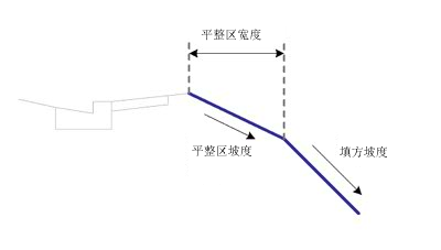

| 平整区坡度 | 平整区的坡度 | 正数 | 6 (:1) |
| 填方坡度 | 填方条件中边坡连接的坡度 | 正数 | 3 ( : 1) |

此部件可以生成排水沟前坡和向外至排水沟测试点的排水沟的连接。如果已给定纵断面,则前坡宽度会随排水沟纵断面的变化而变化。如果排水沟测试点位于挖方中,则以给定的挖方坡度计算目标曲面上的边坡终止点。
如果位于填方中,且“护道”被设为“包括”,则将添加护道顶部连接,并以给定的填方坡度计算目标曲面上的边坡终止点。如果“忽略边坡连接”设置为真,则不插入边坡连接。如果护道顶部连接与目标曲面相交,则横断面终止于交点处。
如果位于填方中,且“护道”被设为“忽略”,则添加始于平整区坡度处附着点的连接,直到达到平整区宽度。然后,将向位于指定填方坡度处的目标曲面添加边坡连接。如果平整区连接与原地面相交,则该连接将终止于此交点处。
