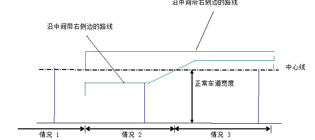

定义中间带边缘的路线有时不显示(第一种情况),也可以位于道路中心线之外(第二种情况)或位于中心线之内(第三种情况)。要使用此部件,应使用单独的路线定义中间带的左边缘和右边缘。可能需要为每个中间带定义单独的道路模型区域。

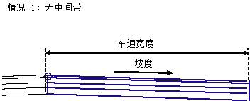

如果没有中间带,附着点将位于行车道内侧边缘所在的位置。这通常位于装配基准线上,但也可能位于装配上的任何标记点处。

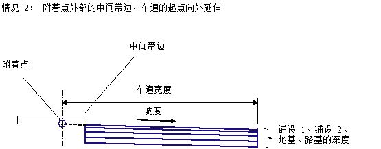

根据上图中显示的三种情况计算行车道内侧边缘的位置。如果未指定“中间带边缘”路线,或者未在里程处找到指定的路线,内侧边缘将保留在附着点处(第一种情况)。如果指定了“中间带边缘”路线,并且该路线位于车道的附着点外,将从附着点处以车道坡度向外平移内侧边缘(第二种情况)。如果“中间带边缘”路线位于车道的附着点内,将从附着点处以车道坡度向内平移内侧边缘(第三种情况)。

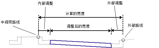

内部调整和外部调整:当用于中间带边或车道边缘的路线与实际的行车道边缘之间具有固定偏移时,将提供“内部调整”和“外部调整”参数。例如,用于中间带边缘的路线可能位于路缘后部,而不是铺装层边界上。在这种情况下,应将“内部调整”参数设置为路缘的宽度。

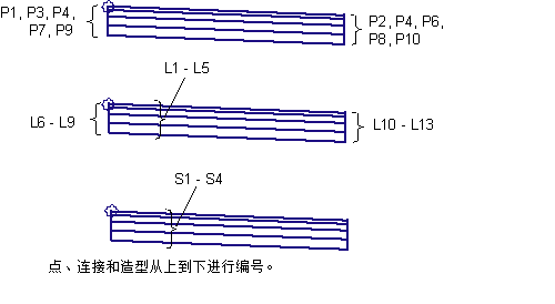

下表列出了此部件的已指定了代码值的点、连接和造型代码。此部件的未指定代码值的点、连接或造型代码不包含在此表中。
点、连接或造型 |
代码 |
描述 |
P1, P2 |
ETW |
完工坡面上的车道边缘 |
P3, P4 |
ETW_Pave1 |
铺装 1 层上的车道边缘 |
P5, P6 |
ETW_Pave2 |
铺装 2 层上的车道边缘 |
P7, P8 |
ETW_Base |
基层上的车道边缘 |
P9, P10 |
ETW _Sub |
底基层上的车道边缘 |
L1 |
Top, Pave |
完工坡面曲面 |
L2 |
Pave1 |
铺装 1 曲面 |
L3 |
Pave2 |
铺装 2 曲面 |
L4 |
Base |
基层曲面 |
L5 |
SubBase, Datum |
底基层曲面 |
S1 |
Pave1 |
完工坡面与铺装 1 曲面之间的区域 |
S2 |
Pave2 |
铺装 1 曲面与铺装 2 曲面之间的区域 |
S3 |
Base |
铺装 2 曲面与基准曲面之间的区域 |
S4 |
SubBase |
基层和底基之间的区域 |
