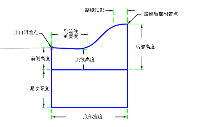

RolledCurb
RolledCurb 部件可插入连接,用于带有底基的滚动路缘的造型混凝土路缘和边沟。
附着
附着点位于路缘止口或路缘的后部。此组件可以附着到左侧,也可以附着到右侧。
输入参数
注: 除非另有说明,否则所有标注均以米或英尺为单位。除非指明是带有“%”符号的百分比坡度,否则所有坡度均为“水平宽度比垂直高度”格式(例如,4:1)。

行为
将根据输入参数标注插入路缘和边沟连接。所有标注都必须为非零的正值。
此部件用于为简单路缘和边沟构建造型,且附着点位于 (a) 边沟止口或 (b) 路缘后部。
布局模式操作
在布局模式中,此部件将基于给定的输入参数来显示路缘和边沟组件。
