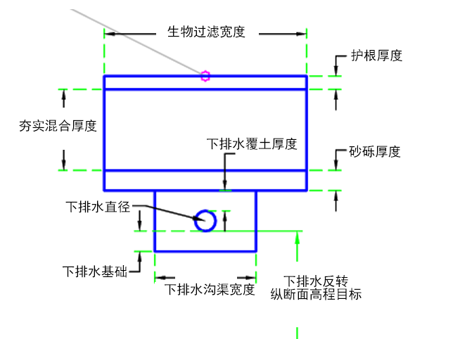

BioRetention 部件可以插入连接,以创建具有三个层和可选下排水的生物滞留区域。该部件基于 2014 年 2 月版的《洛杉矶县低碳开发标准手册》中的要求。
您应确认使用的标注与参考文档的说明相匹配。
附着点位于生物滞留区域的中上部。

| 生物过滤宽度 | 生物过滤宽度 | 正数 |
5 英尺 1.5 米 |
| 护根厚度 | 护根的厚度 | 正数 |
0.33 英尺 0.10 米 |
| 夯实混合厚度 | 护根下方的夯实混合厚度 | 正数 |
2.0 英尺 0.6 米 |
| 砂砾厚度 | 夯实混合下方的砂砾厚度 | 正数 |
0.5 英尺 0.15 米 |
| 包括下排水 | 包括下排水以进行排水 | 是/否 | 是 |
| 下排水直径 | 下排水直径 | 正数 |
0.5 英尺 0.15 米 |
| 下排水覆土厚度 | 下排水覆土厚度 | 正数 |
0.5 英尺 0.15 米 |
| 下排水基础 | 下排水管道下的基础 | 正数 |
0.5 英尺 0.15 米 |
| 下排水沟渠宽度 | 下排水沟渠宽度 | 正数 |
2.5 英尺 0.75 米 |

初始点设置在附着点处。此部件用于构建护根层,后跟夯实混合层,再后跟砂砾层。如果设置为包括下排水管道,则此部件会构建下排水管道和管道基础。
在布局模式下,此部件使用输入参数绘制生物滞留。
